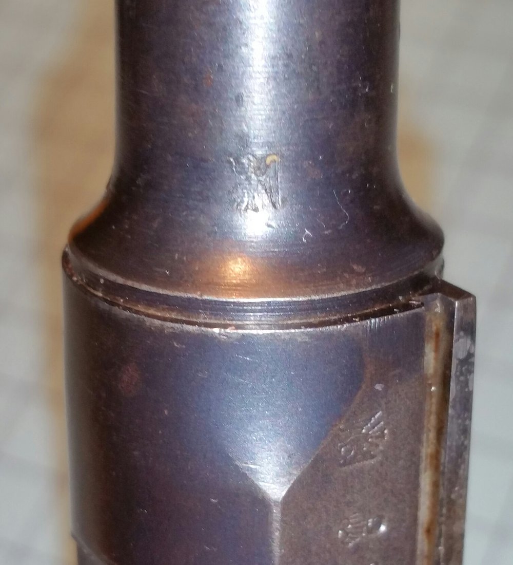

Name:	Simson barrel (3).jpg

Name:	Simson frame (3).jpg
