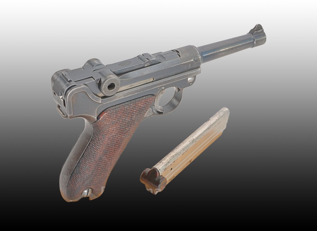

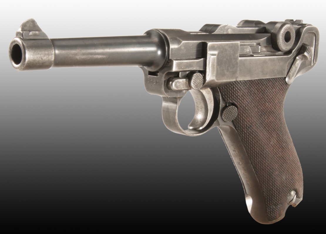

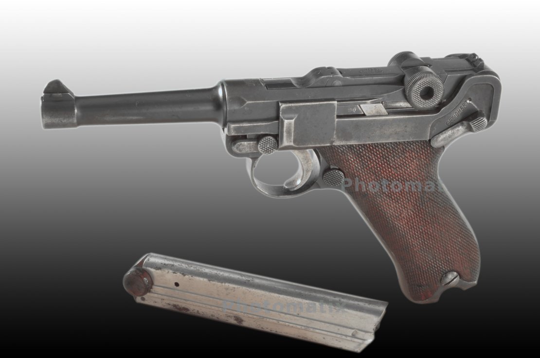

have a fine day gentleman,
last week i was able to buy an pretty 1910 buildt parabellum from an auktion here in austria.
according to my fragmentary knowledge and the books i have read, i think this is an mostly original piece.
so let me present this to you, to deepen my knowledge from you comments and to get some other opinions from the specialist woldwide ...
magazin is not matching, but i think, from the right periode, i could see only on acceptance, so i think it's an DWM.

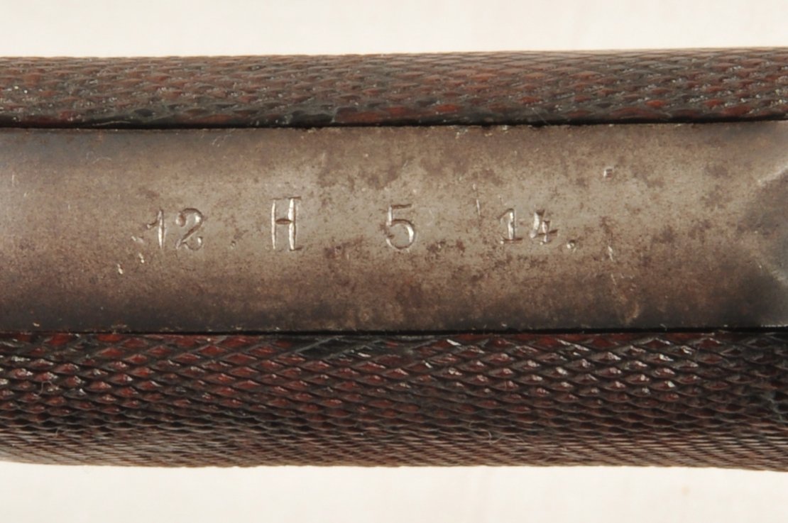

gripstrap marked with "12.H.5.14, so i think it originates from thueringische husarenregiment nr. 12, see also wikipediapost (http://de.wikipedia.org/wiki/Th%C3%B...egiment_Nr._12)
sorry for the watermarks, but i experimented a bit with HDR pictures and al is a litte bit in an testphase
regrads, wolfganggo ....

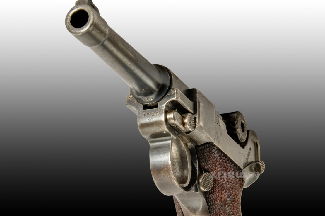

Wolfganggo, very nice original 1910. This has definitely not been messed with. Of interest, notice the "117" marked on the rear of the frame. Any ideas?

.... Of interest, notice the "117" marked on the rear of the frame. Any ideas?
no i have no idea about this number, hope that forum members can help ...
wolfganggo ....

The 117 should be a provisorische Stempelung during the early Weimar time.

Darüber hatte ich schon wiederholt berichtet; das Stempeln und Bezeichnen von Infanteriewaffen und infanteristischem Waffengerät wurde von der Heeresverwaltung geregelt und im Heeres- Verordnungsblatt vom 9 April 1921 veröffentlicht. Da eine verbindliche Stempelvorschrift noch nicht vorlag und sich die bisherige Heeresstruktur wegen der Einschränkungen durch die Entente Staaten verändert hatte, somit die alten Stempelvorschriften nicht angewendet werden konnten, sollten die Infanteriewaffen einen provisorischen Stempel an einer geeigneten Stelle bekommen, aber die Stellen für den endgültigen Stempel freilassen. Welche Waffen gestempelt wurden oblag dem Ermessenspielraum der jeweiligen Truppenkommandeure. Man kann sich somit ausrechnen, warum so wenige P08 mit dem provisorischen Stempel versehen wurden.
Unread 09-11-2012, 01:23 PM   #9
The marking may very well be a Weimar provisional stamp applied for weapons control and accountability after the armistice. However, I do not see any other evidence that the gun was used during the Weimar era. If it had been I would expect to see the former WWI unit marking crossed out. It is uncertain when the number was applied but it almost certainly was what we call a "rack number" used for inventory control, whether it was a Weimar organization, museum, etc.

I agree with Ron on the (rack number) if used during the Weimar era other than the 117 somehow the Luger remained unmessed with, which is very possible. I have a WWI S9805 bayonet that is completely rust blued which was a common practice during the Weimar and early Nazi era for Police bayonets. But that was all that was done to it. The WWI unit marks have not been crossed out or a 1920 property mark added.
