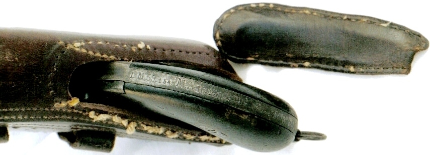

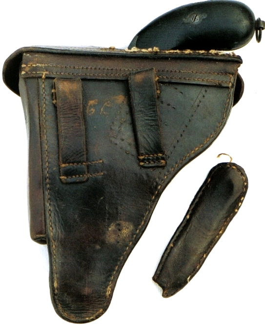

May be it's of interest for you:
a holster for the revolver M/83 - made in 1887 by the Artilleriewerkstätten Stuttgart - inside regimental marked:
1. württenberg. Feldartillerie-Regiment 13
the holster has been converted for using the P.08 - probably no official modification:

Hi Jerry,
it's too short for the M/83 - the revolver will not fit - see pics:

Too short..Then it pretty much must be for a Luger as you say! A beautiful holster. If it were still the original 1879 RR it would be a rare and valuable holster. Still a valuable rare piece none the less. Nice to see, thanks for showing it.

Yes a very beautiful holster but a sad end to a VERY rare 1879 RR Holster too! It was in and still is in excellent condition.

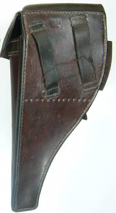

Moin Richard,
es handelt sich um eine ehemalige Tasche für den langen Reichsrevolver, zu erkennen an den fehlenden Schlaufen für die Patronen und den verstärkten oberen Rand, die dann auf das Maß des kurzen Revolvers oder direkt auf das Maß der P08 geändert wurde.
In Archiv in Freiburg ist aber noch ein Dokument, das das Problem der Identifizierung deiner Tasche betreffen könnte. Aus meiner Erinnerung, da ich es gerade nicht finden kann: Es handelt von Revolvertaschen für die ARTILLERIE, und es muss sich um Taschen für die Feld- Arti. handeln, die während des Krieges geändert werden sollten.
In meiner Sammlung habe ich noch eine Revolvertasche Tasche des ebenfalls Württembergischen 3. Feld- Art. Reg. 49 das erst entsprechend der Preußischen Änderungsanweisung von 1910 für die P08 geändert wurde, dann durch Deckelausschnitt zurück aptiert wurde für den kurzen Revolver um dann letztendlich nochmals durch Schließen des Deckels für die P08 hergerichtet wurde. Auf das bei der ersten Änderung noch vorhandene Schlüsseltäschchen wurde dann verzichtet.
Hintergrund für die einzelnen Aktionen war, dass direkt nach Kriegsbeginn ein großer Mangel an Ordonnanzwaffen herrschte und die ausgemusterten Reichsrevolver wieder gebraucht wurden. Die Feldartillerie, zumindest die fahrende, und um die handelt es sich in diesem Fall, ist eine rückwärtige Formation, auf deren militärischen Verwendung hier nicht weiter eingegangen werden soll, als nötig ist, um zu erklären, dass sie keinem direkten Kontakt mit feindlicher Kavallerie oder Infanterie ausgesetzt werden sollte, zumindest soweit es die militärische Doktrin vorsah. Demzufolge konnte sie zugunsten der bedrängten Infanterie auf ihre 08´en verzichten und wurden, zumindest vorübergehend, mit dem kurzen Revolver ausgestattet. Nun ist nicht geklärt, wann der „Rückumbau“ zur 08 Tasche stattfand, doch ging er anhand der vorliegenden Muster einheitlich vonstatten, da ich mehrere Taschen dieses Musters in Händen hatte.
Es hat mich schon einige Überwindung gekostet, die Nähte der Tasche zu öffnen, um die Passgenauigkeit des Revolvers testen zu können.
Unter diesem Aspekt kann ich mir mit etwas Phantasie vorstellen, dass beim Artillerie Regiment 13, übrigens das Schwesterregiment des A.R.49, eingelagerte Revolvertaschen für den kurzen Revolver oder direkt für die P08 geändert wurden. Amtliche Belege, die genau das unterstützen, gibt es aber leider nicht (mehr).
Gruß Klaus
Moin Richard, it concerns a former pocket for the long empire revolver, to recognize by the missing loops for the patrons and the reinforced upper edge, that was changed then on the measure of the short revolver or directly on the measure of the P08. In archive in Freiburg, another document, that could concern the problem of the identification of your pocket, is however. Out of my memory, there I it just do not find can: It is about revolver pockets for the ARTILLERY, and it must concern pockets for the fields Arti., changed become should that during the war. In my collection, I have another revolver pocket pocket of the also 3rd field of Württemberg type. Reg. 49 that first corresponding to the Prussian change direction by 1910 for the P08 changed became, was arranged became then aptiert by cover cut back for the short revolver around then in the end once again by closing of the cover for the P08. On the key pocket yet available in the first change was renounced then. Background for the single actions was that directly after beginning of the war a large lack of ordinance weapons ruled and the rejected empire revolvers were needed again. The field artillery, at least the going, and around that acts it itself in this case, is a rear formation, on whose military uses here not further gone in will should, when is necessary in order to explain that it should be stopped no direct contact with hostile cavalry or infantry, at least so far it the military doctrine planned. Consequently it could for the benefit of the oppressed infantry on its 08´e renounce and became, equipped at least temporarily, with the short revolver. Now is not clarified when that took place "back reconstruction" to the 08 pocket, but proceeded it on the basis of the existing patterns uniformly because I had several pockets of this pattern in hands. It cost me already some overcoming to open the seams of the pocket, in order to be able to test the passport accuracy of the revolver. Under this aspect, I can imagine with something imagination that in the artillery regiments 13 were changed, by the way the sister regiment of the A.R.49, warehoused revolver pockets for the short revolver or directly for the P08. There are not official records that support exactly that however unfortunately (more). Greeting Klaus

No, Jerry - I had a further conversation with Klaus -
he showed me the reference in the book from Hans Reckendorf "Taschen und Trageweisen von Faustfeuerwaffen in Preussen..." -
My holster was made for the Feldartillerie in 1887 - they used the RR M/83 since 1885, and their holsters for the M/79 had been shortened -
but holsters made after 1885 for them look like a shortened M/79 holster - but have been originally made for the short M/83 -
so this holster here was another model made for the Reichsrevolver M/83 in the fashion of the revolverholster M/87 (for the revolver M/79)
hope my school english is good enough for explanation

Take a look at the bottom of your holster. The dissimilar stitching tells us this holster has been modified from it's original configuration. If the holster had been made for an 1883 it would not have this abnormal different stitching at the toe. You will notice that the original stitching is quite small and the modified stitching is very large at the toe. This holster HAS been modified. No doubt in my mind.

yes, of course, Jerry -
it has been shortened a little bit to fit with the P.08!
Its now too short for the revolver M/83!

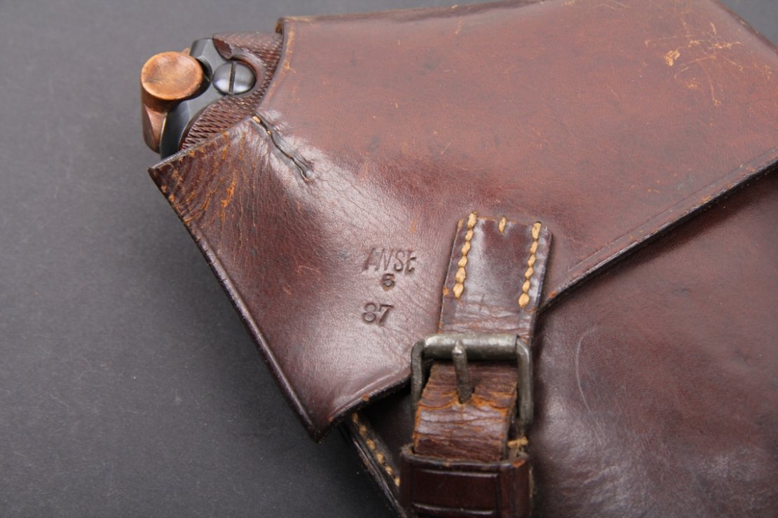

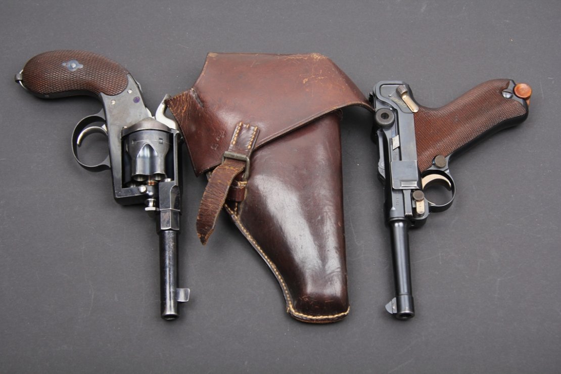

I wrote an article about all the RR- holsters and the altered P08 holsters but do not know how I should take it on the web site. But here are some pics of the original revolver holster for the mounted artillery and a Bavarian P08 holster for the mounted 5. artillery regiment:
